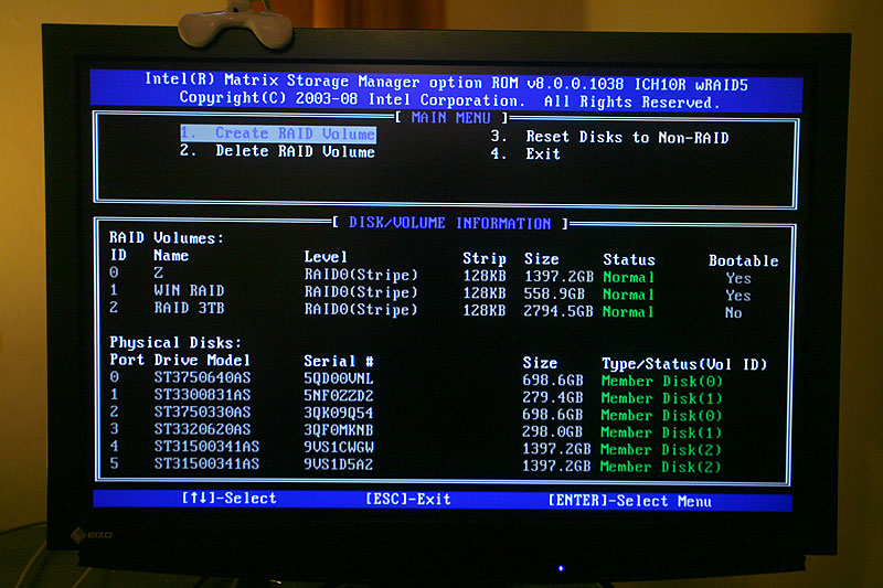

    War heute im geschäft und habe mir 2 Stück 1,5TB Platten von Seagate gekauft.
    Die sollen im Raid0 (bitte keine vorträge über datensicherheit, mache genug backup) laufen.
    Tja das Mainboard Bios erkennt die zwar als 3TB (siehe Foto) aber im Windows lassen sie dich nicht formatieren bzw.
    Datenträgerverwaltung von XP (32bit) sieht die Platte mal gar nicht
    Bei partition Magic und bei Acronis Trueimage wird sie nur als 2TB angezeigt....
    hat jemand eine Ahnung warum?!ich muss mir jetzt nicht vista besorgen oder?!

              Egal welcher Controller verwendet wird, Windows XP kann nur Partitionen bis 2TB anlegen.
              Ab 2TB ist ZWINGEND GPT als Partitionstabelle erforderlich, und da versagt XP ...
              Ob der Intel-RAID auch keine RAIDs > 2TB kann ... alles ist möglich Dann wären es schon 2 limitierende Faktoren in diesem System.
              Aber guck Dir mal den Screenshot an, dort wird die Grösse richtig angezeigt ...
