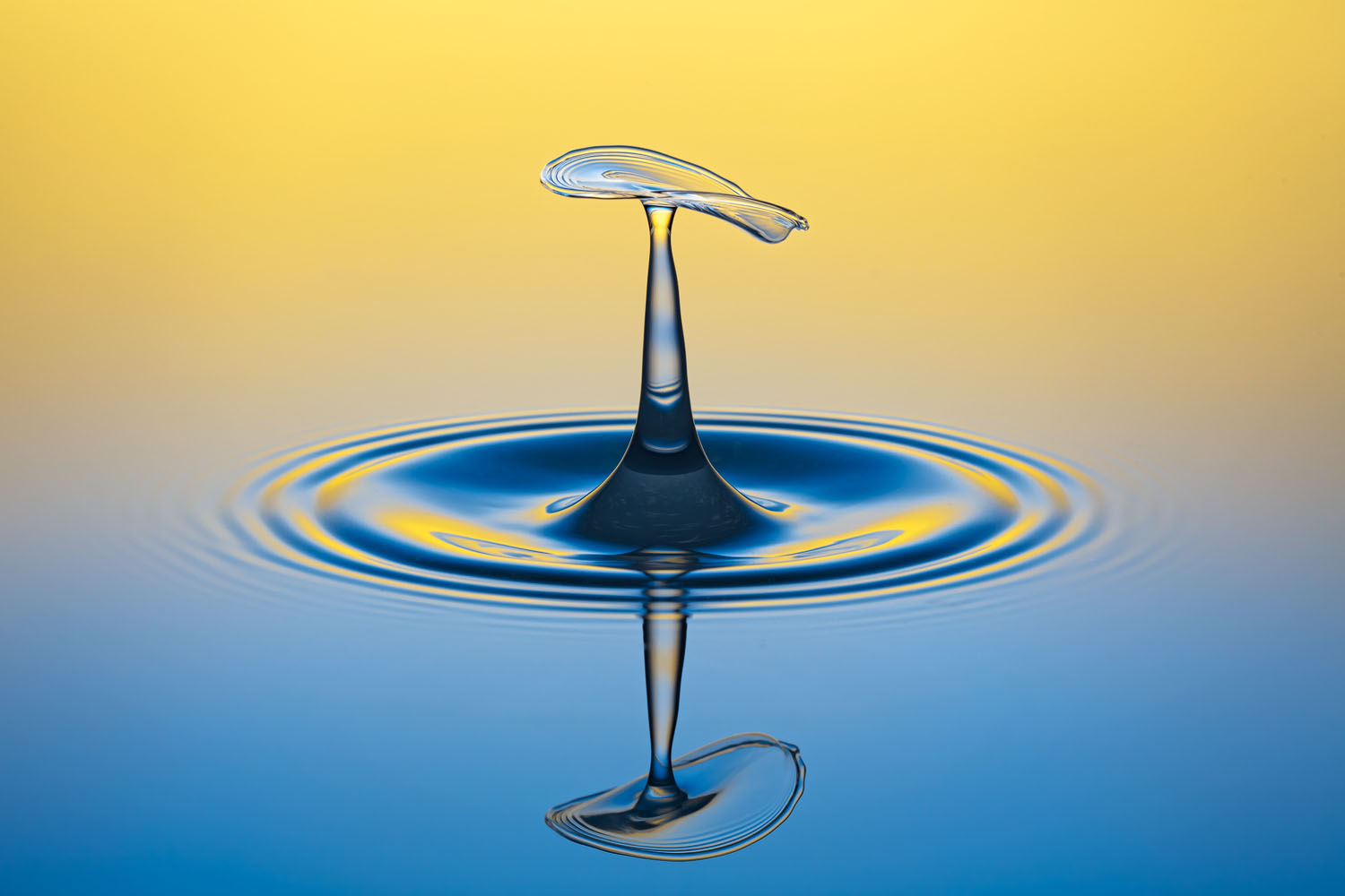

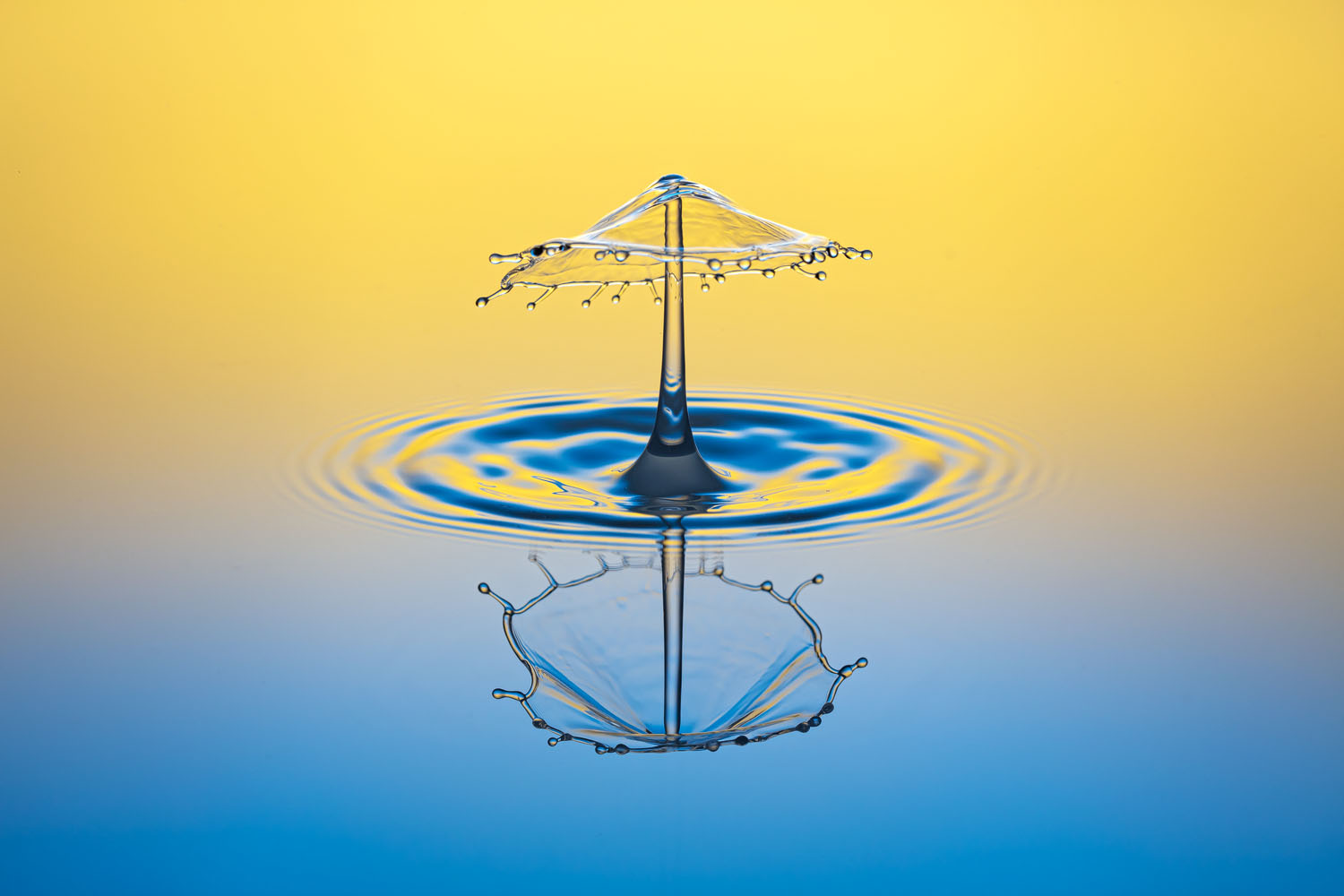

    Dank Corona gibt es keine Sporttermine, da bleibt Zeit um endlich mal den Pluto Trigger und das dazugehörige Ventil einzusetzen. Hier mal ein paar Beispiele, was man mit dem Teil so anfangen kann.
    Mit dem Ergebnis bin ich zufrieden, mit dem Aufwand es zu erzielen eher nicht. Man stelle über ein App auf dem Smartphone die Tropfengröße und die Verzögerung der Kameraauslösung ein. Leider sind die Ergebnisse nicht konstant und vor allem nicht mit denselben Parametern reproduzierbar. Ich werde mich auch nicht allzu sehr in die Sache vertiefen, wollte es aber mal ausprobieren.
    Die Fotos sind mit der 5DS R und den EF 2,8/100 EF 100/2.8 L IS Macro entstanden.

      Muss ich mir mal genauer anschauen. Wie hast Du die gelbe und blaue Farbe und so schön hinbekommen ?
        AW: Wassertropfen
        Ich habe ein flache Wasserwanne (1x0,4 Meter), am einen Ende ist die Kamera, am anderen Ende steht eine weiße Plexiglasscheibe, leicht schräg in Richtung Kamera. Die spiegelt sich auf der Wasseroberfläche. Die Plexiglasscheibe habe ich von hinten mit 4 Blitzen ausgeleuchtet. Je 2 auf gleicher Höhe nebeneinanderliegend. Die unteren mit gelber Folie, die oberen mit blauer Folien - durch die Spiegelung ist im Bild blau unten und gelb oben.
        Die Blitze sind ganz einfache Yongnuo Blitze, die ich mit geringer Leistung (1/128) benutzt habe, damit die Abrennzeit kurz ist und die Tropfen scharf abgebildet werden. Im Prinzip könnte man die Wanne auch an eine Wand stellen oder Farbkartons aufhängen und anblitzen - es spiegelt sich das, was der Kamera gegenüber ist. Prinzipiell ist das nicht so schwer, etwas tricky wird es erst, wenn man wirklich eine saubere Spiegelung haben will. Die Bilder sind nur entwickelt und Staub und Staub oder Fusseln weggestempelt, ansonsten ist da nichts gemacht, das ist alles "fotografisch" gelöst.

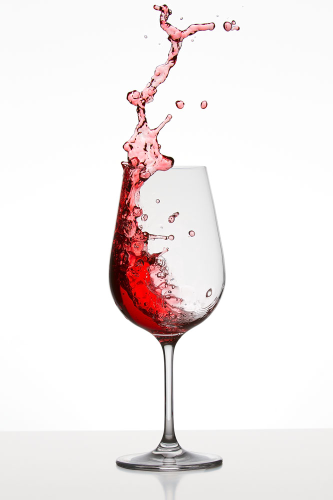

                    Zwar nicht in den 80er entstanden, ich habe erst gegen Ende der 80er meine erste Kamera gekauft, aber wohl so etwas in der Art...
                    Das Glas war mit Sekundenkleber auf eine weiße Resopalplatte geklebt, welche ich mit einen Scharniert an einer zweiten befestigt habe. Hochheben, fallen lassen und hoffentlich der richtigen Zeitpunkt erwischen. Was ne Höllensauerei.
