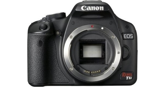

              Für die 500D spricht
              * 15 statt 12 MPixel
              * höhere Auflösung des Displays
              * Filmaufnahmefunktion in Full-HD (jedoch bei 1080p mit 20 und 720p mit 30 Bildern/Sekunde)
              * Digic 4 Prozessor statt Digic 3
              * besserer Sensor (der Sensor der 50D! wurde eingebaut)
              * höhere ISO-Werte; statt 1600 gibts 3200
              Das sind nur einige Verbesserungen.
                Hast du dafür eine Quelle? - meines Wissens nach stimmt das nämlich nicht, lasse mich da aber gern eines besseren belehren...
                    http://www.dpreview.com/reviews/canoneos500d/
                    Im Test: »gut« urteilen »Fotomagazin« & Co ⭐ Hat die EOS 500D von Canon auch Schwächen? Jetzt neutral informieren!
                    Könnte ewig so weiter machen. Nur die Megapixelzahl aufzubohren, Display zu vegrößern wäre für eine neue EOS doch arg wenig.

                      Moin,
                      aus dem Chip Artikel...
                      Canon packt in die EOS 500D einen 15,1-Megapixel-CMOS-Sensor – dieser ähnelt weitgehend dem schon bislang in der teureren, semi-professionellen EOS 50D eingesetzten Bildwandler. In der Neuen arbeitet er mit 2 Kanälen, um die Bilddaten auszulesen, während die 50D auf 4 Datenkanäle zugreifen kann und so deutlich schneller ist.
                      Liest sich an anderen Stellen ähnlich - demnach: Ein ähnlicher Sensor, aber nicht der gleiche - nenn mich Erbsenzähler ;-)
                      Ich muss mal suchen - ich meine, ich hätte irgendwo noch mehr dazu gelesen... falls ich es wieder finde, kleb ichs hier nochmal mit rein...
                      Um das an der Stelle aber mal abzukürzen: Der Sensor wurde gegenüber der 450D auf jedenfall verbessert - also klar ein Argument für die 500er...

                        Sag ich doch. Der Sensor wurde auf jedenfall verbessert.
                        Bei grad mal 80 Euro Differenz zwischen dem 450D und dem 500D würde ich eh nicht lange überlegen (im Rahmen der Aktion alt gg. neu).
                        Mit der 500D erhält man meines Erachtens eine hervorragende Kamera. Die Tests und Bewertungen sprechen denke ich mal für sich.
