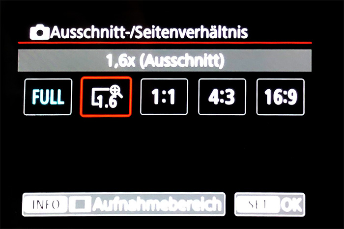

    Hier ein paar Screenshots. Mit diesem Thread hoffe ich nun, anderen vorbeugende Hinweise zu geben. Bei Canon selbst frage ich natürlich auch nochmal
    nach, wie sowas sein kann.
    *) Im Nachhinein erinnere ich mich, dass ich mich irgendwie kurz darüber gewundert habe, warum sich mein 2.0/35 so "unweitwinklig" angefühlt hat. Das
    Shooting war aber so stressig, dass meine Alarmglocken stumm geblieben sind.
    Dies hier ist der gefährliche Menüpunkt. Solange da "FULL" steht, ist alles OK.
    ...und hier wird umgestellt:

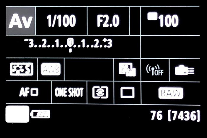

    ...weder auf dem Display...
    ...noch im Sucher erfolgt ein Hinweis, dass die Kamera nur noch verstümmelt aufnimmt:

      Hallo Peter, ich sehe gerade, dass in der Rüchschau "1.6" mit so einem Lupensymbol angezeigt wird, wenn man die Rückschau-Info so einstellt, dass das Bild selbst oben links klein ist und rechts daneben das Histogramm aufgeht.
      Selbst die Dateigröße wird in MB angezeigt. Diese Ansicht benutze ich aber nie, da ich das Bild als solches natürlich immer so groß wie möglich sehen möchte.

            Sehr schade und komisch, dass sie es nicht anzeigt!
            Der Crop ist dafür da, wenn man EF-S Objektive nimmt, da müsste man es umstellen, so wie ich es verstanden habe!

                    Was mich jetzt echt erstaunt, dass das bei der EOS R Einfluss auf das eigentliche RAW hat. Soweit ich noch weiß, hatte das zB bei der 5D Mark IV keinen Einfluss aufs RAW, wenn man das Seitenverhältnis änderte, sondern nur auf ein (in der Kamera erzeugtes eventuelles) JPG.
                    Aber dass sich das automatisch verstellen würde, kann ich mir eigentlich kaum vorstellen. Manchmal tippt man ja doch in den Menüs rum, um was auszuprobieren.
                      AW: Heute habe ich mich das erste mal richtig über die R geärgert - Umschalten Crop 1
                      Ich denke, dass es sich um einen Nachteil des Touchscreen handelt. Wenn ich überlege, was ich am Mobiltelefon schon alles unabsichtlich in der Hosentasche angestellt und verstellt habe, kann ich mir auch an der R ein unbeabsichtigtes Verstellen durchaus vorstellen.
                      Kamera mit Nasenspitzenbedienung, fehlt das etwa bei den beworbenen Features? Asiatische Nasen sind in der Regel kleiner als die europäischen.
                        Das ist auch für mich die einzig denkbare Möglichkeit, wie es zu dem "Fehler" kommen kann. Ein Fehlfunktion der Kamera halte ich für sehr unwahrscheinlich. Wenn man die Kamera umhängen hat, sieht man nicht, ob der Touchscreen reagiert und man potentiell Gefahr läuft, etwas unabsichtlich zu verstellen.
                          Wie und wodurch auch immer. Die Kamera hat etwas verstellt, was ich nicht beabsichtigt hatte und hat es mir verschwiegen. Wenigsten im Sucher hätte durch einen angedeuteten Rahmen oder sonstwas mir der Hinweis gegeben werden können, dass hier nur noch mit halber Kraft gefahren wird.
                          Ich kann immer noch nicht nachvollziehen, wie es passiert sein konnte. Zwischen dem letzten Fullbild und dem ersten 1.6-Bild liegen laut Exif-Daten 30 sec. Um 1,6 einzustellen, bedarf es 4x drücken. 1. Menütaste, 2. Menüpunkt Ausschnitt, 3. Verstellen von FULL auf 1,6 und dann auf OK.
